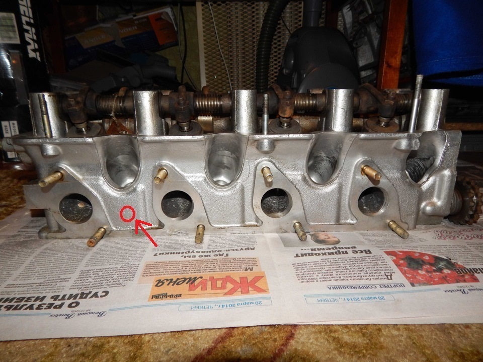

на месте , наверное ни как, она уже на машине снимать гбц жуть как не охото((
За одним зайцем погонишься - двух уже не поймаешь.
Сообщения: 6273
СообщениеДобавлено: Пт Сен 13, 2019 10:56 am    Заголовок сообщения: Ответить с цитатой
Можно просверлить отверстие, для забора ОЖ в печку, под свечой четвёртого цилиндра, я так делал на машине брата, результат отличный.

в блоке получается? там есть для этого возможность? а фотки нет где именно?
Сообщения: 6273
СообщениеДобавлено: Пт Сен 13, 2019 12:36 pm    Заголовок сообщения: Ответить с цитатой
Нет, в ГБЦ.
Вот тут сверлил отверстие под полдюймовый штуцер, там отличный канал
для ОЖ в ГБЦ.

ок, спасибо попробую)

Там лучшая точка забора ОЖ в печку потому, что ОЖ проходит вблизи выхлопных каналов и максимально нагревается.

не промахнуться бы)
Сообщения: 6273
СообщениеДобавлено: Пн Сен 16, 2019 11:13 am    Заголовок сообщения: Ответить с цитатой
Rok 401 писал(а):
не промахнуться бы)
Если есть снятая ГБЦ, то там можно посмотреть, где лучше сверлить....
